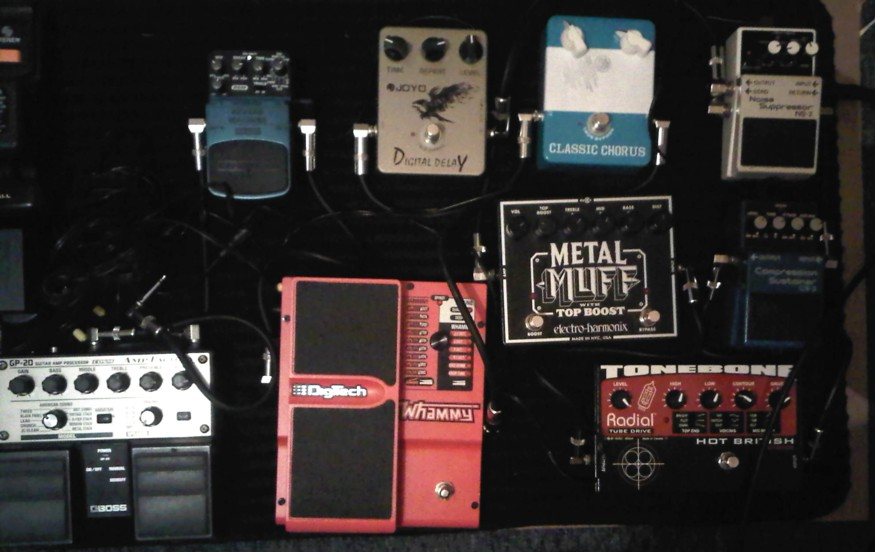

Hola!
Pues la verdad es que me emociona ver cuánta calidad y diversidad hay en todas las pedaleras que han subido.
Les comparto la mía, modesta, pero tiene lo exactamente lo que necesito:
Boss Noise supressor
Boss compression/sustainer
Electro Harmonix Metal Muff
Radial Tonebone ot British
Joyo Digital Delay
Joyo Classic Chorus
Digitech Whammy
Behringer Reverb Machine
Boss Amp Factory
saludos a todos y gracias por compartir sus pedales! :D
Dash
por el 03/03/2012
Changos! no salió la foto, a ver si ahora ya:
Joyo Digital Delay
Joyo Classic Chorus
Digitech Whammy
Boss Amp Factory

Dash
por el 03/03/2012
bart_288_1 escribió:
Hola, una pregunta: ¿Cómo es el Boss Amp Factory? (siempre he tenido esa duda).
es un emulador de amplificadores.
Yo lo utilizo para darle más forma a mis tonos. Como para darle más alternativas a las distorsiones. Me ha sido muy útil porque de las rolas que compongo, trato de que no suenen tan iguales unas con respecto de las otras.

dieguiño
por el 03/03/2012
Jaja, changos!! que buena palabra. Que tal va ese Whammy? Le has hecho alguna modificacion? Yo tenia uno igual pero lo vendi porque se comia mucho tono...
Dash
por el 04/03/2012
me ha servido muy bien, hasta ahorita no he tenido problemas de que se coma el tono.
De hecho, ningún pedal normal (que no sea true bypass) me come tono. casi siempre igualo los niveles de volumen de todos (en los que aplique) y eliminé ese problema.
a veces, la chupada de tono se debe a los cables, o a que se conectan muchas fuentes de electrididad al mismo tiempo del mismo lugar que alimenta nuestros pedales.
En suma, me ha salido muy bueno y distorsionado no se diga! :D
SALUDOS!!
oxayotl
por el 04/03/2012
#884 A mi me pasó lo mismo con uno que probé.... Me dejó tal regustillo, que le quise dar una ultima oportunidad a probarlo, antes de adquirirlo, y al final lo descarté.... Cogí el BOSS PS6 Harmonist, que esta mas centrado en las harmonias ( de hecho, puedes hacerlas incluso con acordes y quintas, y eso el whammy no lo lleva bien, es un pedal para punteados y efectos whammy-divebombs, que son su fuerte, pero la seccion de harmonias.... ), y las pocas veces que usaré el efecto whammy ya tiene el modo s-bend para usos ocasionales.... Solo decirte que el BOSS no me come tono ( o al menos no tanto como para notarlo ) como en el caso del whammy..... Aunque si alguien ama el whammy, que coja el modelo DT, que es truebypass y tiene mil funciones, incluida un pulsador momentary y un drop tune a la morpheus.....
