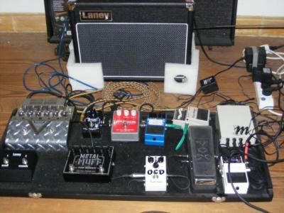

Buenas, aca va la mia:
Boss TU-2 -> VOX Wah -> Fulltone OCD -> Mesa Boogie V-Twin -> Boss G7 -> BOSS PS-6 -> EHX Micro Pog -> MXR Carbon Copy
El Metal Muff de la foto no lo uso... :P
El Micro Pog es la gloria, muy buen octavador polifónico.
Por otro lado, el Metal Muff es una distorción muy, pero muy versátil ... ¿Porqué no la usas? (Te pregunto para saber si tienes otro pedal que supla y mejore el sonido del EHX).
Bye.
dieguiño
por el 02/03/2012
Si, es que uso principalmente la disto del mesa boogie v-twin, que me encanta... y si necesito mas gain simplemente prendo el OCD y definitivamente es el sonido que mas me gusta.
