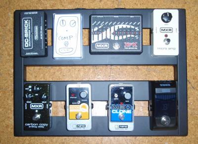

Hola compañeros,
por fín tengo mi pedalboard. :cool:
Al principio quería sacar sólo el sonido del ampli.
Después, dije: Bueno, sólo un par de pedales, lo imprescindible.
Ahora estoy en la fase de: Me entran un par de ellos más en la pedaltrain.
En fín, aquí os dejo lo que tengo para que me digáis la mejor manera de posicionarlos porque no tengo ni pajolera idea de cómo se situan, así que por favor, si me indicáis cómo hacerlo, os lo agradezco.
Cuento con que, el primer pedal de la cadena va directo al cable que enchufo a la guitarra, ¿no?
También he puesto (en plan cutrillo) un pedal compresor, que, aunque ahora mismo no tengo, seguramente formará parte del equipo, para ver dónde debo colocarlo.
Decir que toco bastante límpio y funk, soul, blues...
También indicadme, por favor, si tengo que meter algún pedal por el loop de efectos, cómo van.
También tengo la fuente de alimentación, he visto en otro hilo del foro cómo monta una de thomann un forero, pero no me ha quedado muy claro.
gracias y saludos mil!! :brindis:

Ei Víctor! Buenos pedales (uno de ellos me resulta familiar jeje)
El orden... Lo que creo que está claro es que los últimos pedales deberian ser chorus>delay,
El primero pondría el autowah seguido del compresor.
Tengo más dudas con lo demás. El booster podria ir en cualquier posición, en función de lo que quieras, podria ir antes del compresor o después. Incluso el último de la cadena si solo quieres subir volumen.
El ecualizador lo pondria antes del chorus y delay aunque también va a gustos.
Yo los metería todos por el loop menos el compressor y el autowah (y el booster si lo que quieres es saturar un poco el previo del ampli).

Victor tienes lazo de efectos (FX Loop) si es asi yo te recomandaria este setup, compresor, eq, booster y afinador en el input del ampli(el orden lo tienes que probar tu), y los efectos de modulación, echo etc en el lazo de efectos (normalmente el delay sería el último de la cadena y si tuvieras reverb seria esta última).
El FX loop funciona de la siguiente manera normalmente, es un puente entre el previo del ampli y el Power Amp. Send seria la salida de previo y Return entrada de Power Amp, si conectas un cable solo en el return estas usando solo el amplificador de señal, útil para usar otros previos si tuvieras y lo mismo con el send, puedes enviar la señal de tu previo a una tarjeta de sonido, o a otro ampli por ejemplo. En el caso de los efectos la cosa iria asi del SEND a la entrada del chorus, el chorus al delay y por ultimo el OUT del Delay al return del ampli. Algunos amplis tienen un pote para regular la cantidad de efecto en el Loop. La idea es que al input le ha de llegar la señal lo mas limpia posible, y en el caso de los boosters es un poco dependiendo de que sonido queremos conseguir, si tocamos limpio lo ideal es que esté ahi y que actue para lo que se ha inventado que no es más que un elevador de ganancia (contra mas ganancia mas distorsion), si tocamos con distorsion, la señal se comprimirá un montón y el booster no lo notaremos, por contra si lo metemos entre el previo y el power amp podremos darle un empuje extra al sonido distorsionado propio del ampli. Espero haber sido de ayuda.

Ahora ya tengo más claro dónde van los pedales según sean los efectos, lo que necesito saber es desde dónde entra el cable y dónde termina (en el return o en el imput, etc...),eso es donde me lío. y si encima tengo dos posibilidades de entradas simultáneas (por el imput y por el loop de efectos) no tengo muy claro donde empiezan unos cables y dónde terminan.
Tengo los latiguillos (de 15cm y de 30cm) y también tengo 2 cables de 3m para los pedales que vayan por el loop de efectos, pero como ya te digo, me lío en el orden (por ejemplo, del cable de la guitarra va al imput de¿? y de ese pedal a otro y al siguiente y ¿el último va al imput del ampli? y los que van en el loop ¿hay un cable que sale del send, luego se conecta a los pedales y otro cable les devuelve al return?
Joder, ya estoy liado otra vez...
El booster lo quiero usar para subir volumen.
Iré probando.
saludos compañero!! :brindis:

creo que por el loop de efectos meteré dos cables, uno en el send-pedales y otro desde el último pedal hasta el return del loop de efectos, ¿no?
en el caso del booster, no quiero saturar la señal, sólo quiero subir volumen. Entonces ¿iría por el loop de efectos también?
