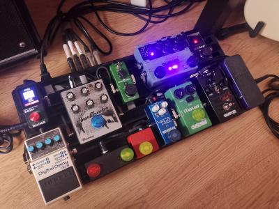

Neon
por el 15/01/2024
#5107 entiendo que usas el multistomp solo para la puerta de ruido. ¿Y si pruebas a añadir a la cadena del propio zoom un compresor detrás de la puerta de ruido? Solo estaría ahí al activar la puerta de ruido, por lo que el resto del tiempo no altera tu tono habitual, y recuperarías el sustain perdido.
M1000-iO
por el 15/01/2024
#5114
Hola. Sí, la multistomp ahora está puesta para eso aunque me ha hecho otros papeles puntualmente y es un buen cacharro.
Es una idea lo que dices, pero el sábado por la mañana pasé de casualidad por un cash converters y tenían un Donner Noise Killer. Y 25 euros tenían la culpa, así que me lo compré y lo he puesto detrás del fuzz, el Tubescreamer y el compresor. Y antes del Heartbreaker.
Hace lo que tiene que hacer como la Zoom, y estoy pensando en ponerla justo después del Fuzz, que es el pedal que más ruido mete y la razón de probar una puerta.
A los OD no les meto mucha ganancia y el compresor básicamente aumenta el ruido que recibe de antes en la cadena, así que puede tener sentido poner la puerta después del fuzz. Y el compresor, por cierto, quedaría en la posición que sugieres de booster, que también lo uso así.
Aparte, la propia multistomp mete algo de ruido por sí misma y en algunas cosas también chupa tono, aunque es muy divertida de tener

M1000-iO
por el 18/01/2024
Yo con mi problema de ruido he descubierto que una gran parte venía también del Wampler Terraform.
Lo venía alimentando con una salida de 200ma a 18v de la pedalera, compartida con el compresor, que en principio da corriente de sobra para los dos.
Pero he probado aislando el Terraform alimentándolo con una salida de 200ma a 9v sin compartir con otro pedal y el ruido con el fuzz activado se ha reducido drásticamente. El fuzz y el tubescreamer por cierto van metidos en el loop que tiene el Terraform, lo que no sé si puede potenciar el ruido que produzcan al interactuar. Con todo, la diferencia al cambiar la alimentación es más que notoria.
Aún puede ser conveniente usar la puerta para ciertas aplicaciones pero he confirmado la sospecha de que parte del problema era el Terraform. No tenía sólo el típico soplido de ganancia, era algo más.
Así que ya sabéis, pedales digitales o eo Terraform en concreto, siempre salidas de corriente aisladas y no compartidas...
