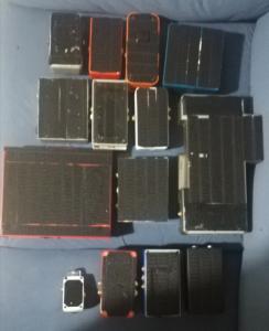

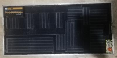

notfx
por el 16/11/2021
Una pedalera!!!, Chan! Chan!
14 Pedales desconocidos!!!! Chan! Chan!
Distorsión tipo velcro! (Salta a la vista!!!)
Hagan sus apuestas, faltan 30 días para revelar el misterio.
Gran Pedalera, nueva temporada en TeleGuitarristas.info!

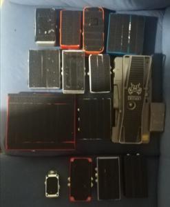

soldout
por el 16/11/2021
A ver, Ibanez Demon Wah, Boss CS-2, Digitech Whammy DT....
notfx
por el 16/11/2021
#4319 Ibanez correcto!, los otros dos casi, casi....
Vamos arriesguensen!!! 😵
