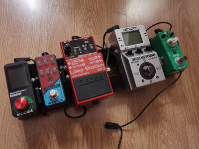

Yo ahora me he organizado tres pedaleras: una grande, otra un poco más manejable (que al final pesa como la grande), y una mini navaja suiza que me sirve para practicar por sí misma, para tocar sin ampli y enchufarle alguna de las otras, para acústica... Un poco de todo.
Es un vicio esto. Reconozco que es un poco enfermedad...

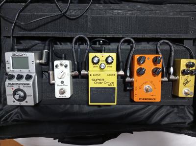

Hola compañeros,
Necesito ayuda con la configuración de mi nueva pedalera. Tengo un Fender Champion 100 y el estilo de música es rock: Extremoduro, Héroes del Silencio, Mclan, Fito, etc.
El orden de la cadena que había pensado es este:
Guitarra - Mosky Golden Horse (poco gain para darle color al sonido) - Caline Orange Burst (poco gain tambíen para combinar con los que tiene después) - Boss SD1 - Mooer Hustle Drive (clon OCD) y Zoom Ms50g
No acabo de encontrar un sonido que me guste ni con los pedales solos, ni combinando pedales. Quizás suprimir algún OD o bien añadir otro pedal? No lo se. Ahora mismo no encuentro el sistema correcto. En casa lo pruebo todo a través de un Roland Microcube y más o menos me gusta, pero es llegar al local y no me acaba de convencer el sonido que saco.
Agradecería vuestra ayuda enormemente!
Gracias
alsancas
por el 08/11/2021
Y la foto...
ToniPod
por el 08/11/2021
Así a lo pronto estoy viendo que el Sd1 lo tienes configurado con demasiado gain.
Prueba a ponerlo a un cuarto de de gain o menos .
El Hustle Drive también bajalo un poco.
Creo que el problema que tienes es por exceso de gain.
Eso a bajo volumen en casa funciona pero en un ensayo tanto gain con volumen es contraproducente.
Pablo
por el 08/11/2021
#4305 ¿No es mucho overdrive? Y más para tocar cosas que tampoco es que usen demasiada saturación, además de que creo que existen alternativas mejores a esos pedales. El ampli lo conozco, pero nunca he tocado uno. Si nos dijeras de qué presupuesto dispones para tener que ir cambiando cosas... ¿Y qué guitarra usas? Además, para el sonido de Valdivia me faltan efectos de modulación. El clásico suyo es el detune, pero mucha gente lo sustituye por un chorus. Aunque he sido siempre muy fan de Extremo y del Uoho, nunca me he puesto a sacar sonidos de las bandas que mencionas. Pero, siendo tan conocidas, y habiendo tanto guitarrista influenciado por su sonido, seguro que alguien puede ayudarte mejor.
