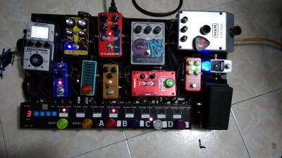

Nuevas adiciones a la pedalera
ehx micro qtron, nux horseman y digitech ricochet.

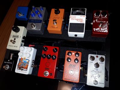

Alguna pequeña modificación, sale el micro vibe y es sustituido por el Phase 90 Script, y sale también el Vapor Trail (Con el Canyon sólo me apaño) y entra el Angry Charlie.

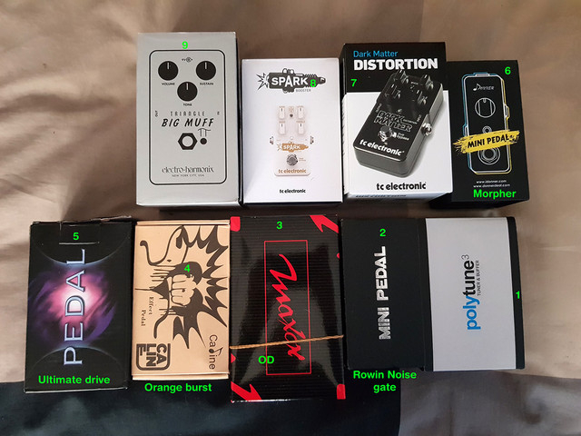

Voy a empezar a materializar ya la mia. Necesito vuestra ayuda con el orden de los pedales, porque tan pronto veo un video de unos que colocan el fuzz lo primero, como la puerta de ruido y otros todo lo contrario.... Pongo la foto con el orden que me parece a mi, pero admito consejos y sugerencias hasta que empiece a fijar velcro, fuentes de alimentación y cableados.
Empiezo a ordenar en la pedalboard de abajo a arriba o al revés?
Gracias.
Estos son mis pedales provisionales de momento, a falta de delay y alguna otra cosilla:
1 Afinador
2 Noise gate
3 TS
4 Orange burst
5 Ultimate drive
6 Morpher
7 Dark matter
8 Spark
9 Fuzz
Lucia23
por el 14/02/2020
A mi el reductor de ruido donde mejor me trabaja con diferencia es justo después de las distorsiones. El bostero lo pongo detrás del reductor, ya con la señal limpia.
Francisco
por el 14/02/2020
#3639
Yo creo que la pedalera debe suplir una necesidad como puede ser tocar un genero en concreto, un repertorio o una cadena de pedales que te permita ser versatil. Sin saber esto podría decirte de poner una distor después de una reverb y sería valido.
Un saludo!
fran5gallego
por el 14/02/2020
#3639 También depende sobre qué ampli lo vayas a usar y si este lleva loop de efectos.
A mi la puerta de ruido me funciona bien en el loop de efectos antes del Delay y la reverb para no recortar las colas.
Utilizando la distorsión del ampli por el loop la puerta me limpiaba el soplido del ampli y los overdrives para matizar con el gain bajo sobre un Marshall.
Sobre un Fender la puerta de ruido anda bien como ya te han dicho después de las distorsiones y antes de Delay y reverb.
El Fuzz prueba antes o entre medias de un overdrive para realzarlo.
Esto es probar y probar no hay una ley y con los que tienes ahí te vas a divertir bastante. :guitarrista:

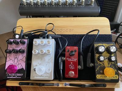

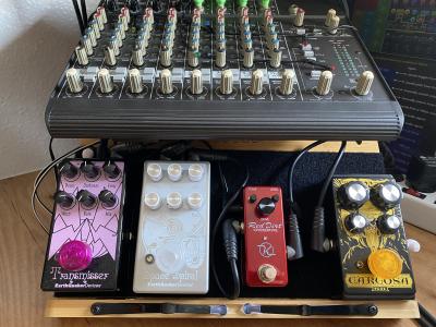

David Trigili
por el 18/02/2020
Esto es más por la idea que por los pedales en si:
Quería un soporte de escritorio que no ocupase mucho espacio para poder probar pedales, usarlos como efectos por mesa (para sintes), grabar, reamplificar...
He optado por un soporte de libros al que le he puesto tiras de velcro hembra que tenía por ahí acumuladas.
Además mas o menos cabe debajo del soporte de la mesa, con lo que ahorro unos centímetros.
Me habrá costado unos 15 €.
