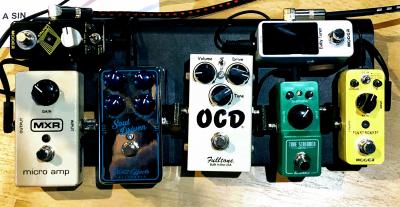

Buenas! Aquí os dejo el mío. El orden sería:
Guitarra
Mooer Bay Tuner (afinador)
Mooer Funky Monkey (auto-wah)
Ibanez Tube Screamer Mini (overdrive)
OCD Fulltone (distorsion)
Xotic Sould Driven (booster con control de gain y medios)
MXR Micro Amp (booster)
Mooer EchoVerb (delay + reverb)
Amplificador
Cualquier recomendación, será bien recibida :)

#3625 los tienes todos al input del ampli?
Ramon
por el 30/01/2020
#3626 Sí, mi ampli es un Fender Pro Jr que solo tiene input, no loop.
5SENTINEL5
por el 31/01/2020
#3627 mmmm. Yo prefiero los booster y delays por el loop. Pero si no hay pues no hay.

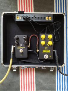

#3624 Yo acabo de hacer un reducción importante, pasar de 9 pedales a solo 2, y tan feliz. Los que me he quedado me dan todo lo que necesito en este momento.

#3635
Lovepedal Kalamazoo Black Caucus (overdrive / distorsión)
JHS Muffuletta (6 Fuzz)
