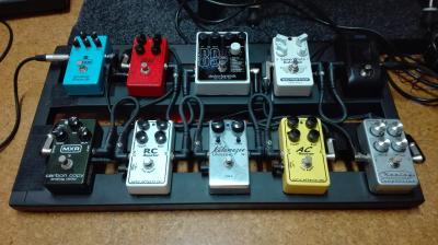

víctor m.
por el 15/03/2018
Esta mañana he estado probando y creo que va a quedarse así:
- Korg Pitchblack afinador
- Snow White AutoWah Hand Wired
- Keeley C4 Compressor
- Electro-Harmonix B9 Organ Machine
- BB Preamp
- AC Booster
- Lovepedal Kalamazoo
- Xotic RC Booster
- Mxr Carbon Copy Analog Delay
- MXR Analog Chorus
Estaré un tiempo a ver como resulta...tengo alguna duda con el compresor y el B9 por un lado y del AC Booster y el BB Preamp si ponerlos antes o después uno del otro pero de momento no me lío más.
