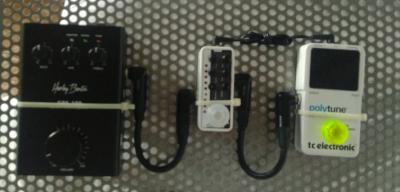

Hola compañeros.
A ver, tenía unos pedales en casa que no solía utilizar. El mooer 005 lo tenía como backup para cuando salía a tocar por si algo fallaba, pues tiene dos canales, tiene opción de salida emulada es pequeño y ocupa poco.
El tema es que me ha salido un proyecto, y paso de ir cargado al ensayo y me he montado esta mini pedalera. Llevo un afinador en pedal, el mooer 005 (versión china del EVH 5150) y la etapa de potencia Harley Benton.
El tema es que el mooer es demasiado "heavy" para los temas que se hacen. Y me ha entrado el GAS, que si cambio esto y lo otro... El tema es que no quiero complicarme. Quiero mantener el formato de la pedalera que adjunto en imagen.
Recomendaciones de pedales que cumplan la BBB (Bueno, Bonito y Barato), a ser posible dos canales y que se alimente a 9v. Tuve un blackstar HT Dual pero lleva fuente de alimentación externa y es más grande, no se si volver a buscar uno de segunda mano. ¿Busco otro tipo de Mooer? ¿Otras marcas?
El tema es que no quiero gastar mucho, pues por poder podria llevarme el ampli, pero no tengo ganas de mover peso y el equipo se queda en una nave en condiciones de polvo y suciedad.
