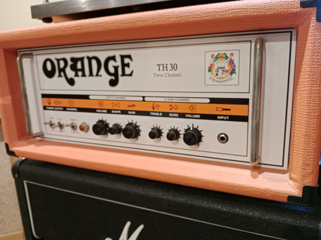

Toco con un TH30 y estoy buscando un pedal para empujar el canal de distorsión y así tener dos distorsiones, una suave y otra mas potente.
Actualmente el gain del ampli lo pongo entre las 10 y las 11 y lo empujo con un MXR Micro Amp+. El sonido que logro no esta mal pero me gustaria algo mas de caña en la distorsión.
He probado con un tubescreamer pero no me gusta nada, enguarra mucho y cambia radicalmente el sonido. Demasiado medioso para mi gusto.
He visto por ahí el Electro Harmonix Soul Food que dicen que esta muy bien y que mantiene el tono original. Creeis que me iria bien?
Otra opción seria pillar un pedal de distorsión y usarlo en el canal limpio y así tener la distor del ampli y otra distinta por el canal limpio.
Que opción me recomendais?
