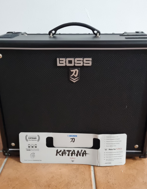

Hola muy buenas a todo@s.
Abro este hilo ya que tengo un Boss Katana 50 MKII y me gustaría pillarme un pedal looper para trastear y hacer mis cositas en casa. Dicho esto y leyendo bastantes hilos del foro me han surgido dos dudas:
1- ¿Qué pedal looper recomendarías para empezar? (he visto que recomendáis mucho el DITTO por su sencillez, yo había visto los BOSS RC-1 y el BOSS RC-3).
2- ¿Con el ampli que tengo tendría algún problema a la hora de cambiar de sonidos utilizando el looper? Me explico, si yo tengo enchufado el looper al ampli y empiezo con una base en limpio con su delay y luego quiero continuar sobre esa base con distorsión... Se vería afectado el sonido, habría algún problema de que no suene la distorsión o algún otro efecto??
No se si me he explicado bien, espero que me entendáis jejeje.
Gracias a tod@s por la ayuda de antemano.
