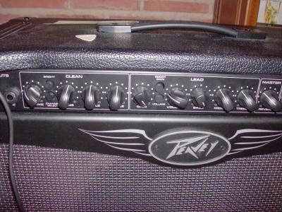

!Hola de nuevo!

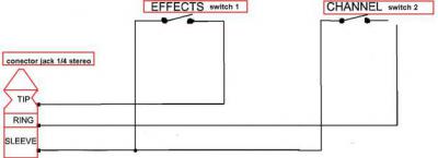

La anterior vez no fui muy claro así que os dejo algunas fotos y el esquema de conexiones que hice.

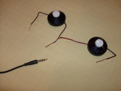

Utilicé pulsadores de lámpara que son mas resistentes. No he soldado los extremos del cable al jack para probar que funcionase antes.
Una vez terminé de montar lo que he subido en las fotos, coloque los extremos de los cables sobre le jack estero como indica el diagrama, puse el ampli en modo distorsión y al darle a los botones solo funcionaba uno, el del boost, el otro no hacía nada.
Utilicé cable normal de electricidad, no se si eso puede haber sido mi problema.
