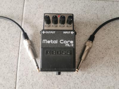

Hola buenas compis, vengo a solicitar ayuda respecto a un pedal boss metalcore y mis cables.
Al conectar los cables como veis en la foto, el pedal funciona correctamente. El problema? Que al conectarlos al revés osea: El del input en el output y el del output en el input ya no se enciende. Sería por el tipo de cable? O podría ser el pedal? Gracias! Un saludo

No entiendo el porque quieres conectar un pedal de la forma que no es correcta.Normal que no funcione.Solo puede conectarse de una forma

El Jack que está del lado del output es TRS (Stereo) , el otro es TS (mono) hasta donde se ve el pedal es mono. Usa cables mono, al menos del lado del imput, que habilita la alimentación del pedal.

#3 Genial! Así que se necesitan cables mono, así será. Muchas gracias por la respuesta y la bienvenida. 🤘🏻
