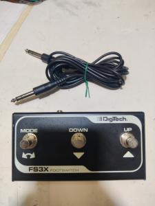

Pues después de ver que el boss katana se puede cambiar con un pedal los 4 cabales y que el pedal de boss fs6 vale 70 euros me decidi a hacer uno.
Utilizando este pedal que me costo 22 euros ahora vale 33 en amazon, y viene tambien con el cable.
Digitech FS3X Accesorio para Guitarra - Accesorios para Guitarra, Negro https://amzn.eu/d/8QCWkY6

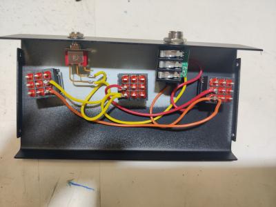

Estos son los interruptores
€ 1,33 | Caja de Pedal de efectos de guitarra de 9 pines, enganche de pie de estoma, interruptor 3PDT True Bypass
https://a.aliexpress.com/_vOZvDe

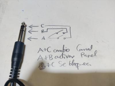

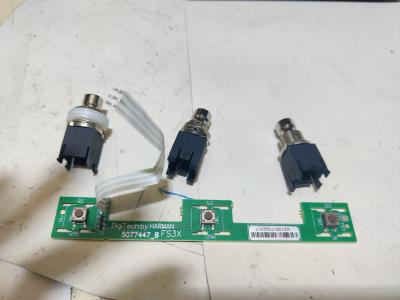

Al llegar pude observar que el pedal de origen lleva pulsadores en vez de interruptores por lo que el cambio de canal no es permanente entonces lo que hice fue desmontar la placa y pedir unos interruptores por Aliexpress
Lo único que he hecho es que el tercer interruptor lo he pasado a través de otro interruptor ya que hay en una posición que se quedan bloqueados los otros pulsadores, esto lo he hecho para que me valga para otros amplificadores probaré también si me funciona con el vox AC15
Pero si no se quiere hacer esto simplemente se anula

Bueno confirmado el Vox ac15 utiliza los mismos pines por lo que enganchando este pedal podemos funcionar con trémolo o con Reverb
