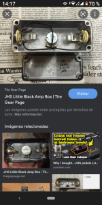

Tendo un amplificador un Fender, hot rod deluxe IV, y quisiera ponerle a traves del lazo de efectos un pedal atenuador pasivo... y estoy entre estos dos:
-JHS Pedals Little Black Amp
-Electro Harmonix Signal Pad
lo quiero poner detras del ampli pegado con velcro, y de esa manera, poder jugar más con el volumen de este ampli, porque al 2 de volumen ya los vecinos me comen!!!

Estaba leyendo en otro foro ahora mismo sobre el JHS,parece ser que es lo que buscas,si tienes un pedal de volumen también te puede valer.
Al parecer este "pedal" es un potenciómetro dentro de una caja con entrada y salida jack y nada más,pero cumple su función...

Yo me hice uno para un Marshall JVM.
Va perfecto y además, ya que me ponía a ello, le añadí un pote de tono también.
Se tiene un control muy preciso del volumen pero el bucle tiene que ser de serie, no paralelo.
No recuerdo el valor del pote, pero andaba por los 25 ó 50 K, aunque se puede hacer con 100 k o más.

Hola gente. Se que esto es antiguo pero no sabía ni que esto existia hasta hace poco y gracias a este hilo me lo he fabricado. Pero con un potenciomentro del AliExpress. Y funciona bien aunque un tanto agresivo el recorrido. Lo hice con un potenciometro de Lineal de 100k (B100K es lo que pone). Creo que iria mejor con uno logaritmico.
Si alguien lo tiene puede decir cual trae el original? O que diferencia puedo encontrar si le pongo uno de por ejemplo 250k? Gracias
