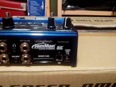

Hola fardatxo, pues claro, confiaba plenamente en ese alimentador ... el jamman lo compre a un forero y el alimentador que me mando fue ese. El pedal funciona correctamente. Mira que el tuyo sea DC, yo ya tengo la experiencia de que este alimentador sera exclusivo para el Jamman, la cuestion es? Hay Jammans que funcionan con DC y otros con AC ? ¿Funcionan con ambos? ... estos pedales con chips de programacion y movidas supongo que seran algo mas complejos que cualquier pedal de algun efecto comun. Lo que si pasaria seria quemar un microchip de estos pregramables que eso no hay quien lo repare y se iria a tomar por culo el pedal.
A ver si vamos descubriendo algo mas! Mucha salud!

fardatxo
por el 20/12/2013
El mio DC. Con pegatina CE (homologado union europea), tanto en pedal como el transformador que venia en la caja del producto.
ThunderTomate
por el 20/12/2013
El JamMan, por algún motivo, lo han fabricado en dos versiones que solo difieren en la alimentación. El mismo manual de instrucciones lo indica:
*IMPORTANT NOTE: There are two different models of this product. If
purchasing a replacement power supply, ensure that you properly match the power
requirements screening on the back panel of the product with the corresponding
adapter model listed below.
Power Requirements: 9 VAC 1.3 A*
Japan (100 VAC, 50/60 Hz): PS0913B-100*
US and Canada (120 VAC, 60 Hz): PS0913B-120*
Europe (230 VAC, 50 Hz): PS0913B-230*
UK (240 VAC, 50 Hz): PS0913B-240*
Australia (240 VAC, 50 Hz): PS0913B-240-AU*
Power Requirements: 9 VDC 1.3 A*
US, Canada, Europe, Japan (100-240 VDC, 50/60 Hz): PS0913DC-01*
Australia & UK (100-240 VDC, 50/60 Hz): PS0913DC-02*
http://adn.harmanpro.com/product_documents/documents/245_1305738169/JamMan%20Stereo%20Manual%2018-0707V-B_original.pdf
Estoy seguro de que esto ha traido multitud de problemas.
maraknox
por el 20/12/2013
JODER, pues vaya movidon! la gente confia en que es DC como todos los alimentadores de pedales ... cuando salio ardiendo el mi me quede flipando ... evidentemente esa parte del manual lo leera una minoria de usuarios. Yo lo compre de segunda mano y los manuales no los tengo, pero vamos que estaran en pdf en la web oficial.
En resumen, a mi me ha jodido pero bien, por suerte estuve muy rapido y solo se jodio el condensador y alguna resistencia, tiene arreglo y no creo que salga caro.
Gran aporte señores, un placer tratar con ustedes como siempre, mucha salud a todos!
