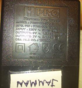

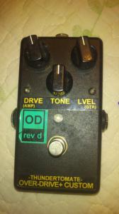

Hola compañeros, estoy superpreocupado ya que un amigo me ha dejado durante unos dias un pedal de overdrive, en concreto un Thundertomate (rollo TS). Cual fue mi sorpresa cuando al llegar a casa le conecto el alimentador de 9v de un Jamman (con el que he tocado otros pedales sin problemas) y empiezo a oler a quemado, 2 segundos despues el pedal echaba humo por sus entradas de jack. El automatico de la casa no salta ni nada, todo dentro de la normalidad. Acto seguido desconecto el pedal y conecto el alimentador a su Jamman original y todo funciona perfectamente.
Imaginarse mi cara cuando veo el pedal medioardiendo y llamando a mi amigo contandole la historieta ...
¿Alguien me podria a que se debe ese problema? ¿La he cagado con ese alimentador? ¿estaría el pedal en mal estado?
Voy a subir fotos de todos los datos de los materiales que utilice y ya me contaran.
Mil gracias por su tiempo y futuras respuestas, y sobre todo mucha SALUD!!!

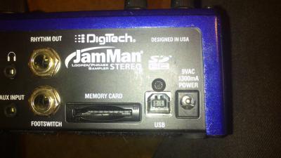

Tal parece que el JAM MAN utiliza voltaje AC a 9V y el otro voltaje DC a 9V, por ahi puede estar el problema, esperemos que alguien del foro nos de una luz.

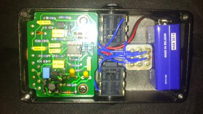

En la esquina inferior izquierda se ve la zona quemada

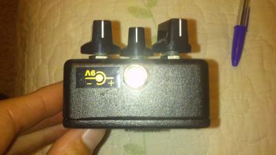

Pues el motivo es que el pedal no tiene un diodo de protección, le metiste corriente alterna AC, en vez de continua DC que es la que llevan todos estos pedales. Simplemente se quemó, y nada más puedes hacer que cambiar los componentes quemados y listo.

Creo que uno si .... el negro grande de la esquina inferior izquierda esta chamuscado ... me alegra saber que tiene arreglo y que no se nos fue entero! a ver si alguien aporta alguna cosilla mas ... mil gracias compañero

No lo entiendo, mi janman stereo es 9V DC, con otro tipo de transformador diferente a la foto, comprado en “alemania“, y en la caja la homologacion CE julio 12.
¿Donde lo comprastes, y cuando? Porque si hay dos versiones, uno AC y otro DC, tendriamos que avisar, ya que llevo un año alimentando pedales con unos latiguillos y nunca me he parado a mirar lo del AC/DC... le podria pasar a cualquiera.
