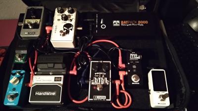

Buenas, he buscado por el foro pero no se habla de lo que yo estoy buscando.
El caso que me pille un pedal Aby para enchufar me a dos amplis diferentes y lo tenía al final de la cadena justo para sacar el jack a cada ampli. Pero se me ocurrió ponerlo al principio de la cadena (después del afinador) y así tener la posibilidad de jugar con dos distorsiones diferentes, una para cada ampli. tengo los pedales juntos y sería pisarlos a la vez ( si no tropiezo y me caigo jajajaja).
A lo mejor la pregunta es tan idiota que por eso nadie ha puesto nada en el foro jajajaja me refiero a que no habría problema ya que divide la señal al principio y luego salen como dos cadenas de efectos, una por amplificador...no???
Gracias de antemano!!!

El único inconveniente es que si tienes un pedal que quisieras usar en ambas cadenas debes tener dos. Si lo pones antes del AYB no es necesario. Aunque algunos pedales van mejor en un lugar de la cadena determinado, no siempre se puede ser tan flexible con el orden.

Lo que voy a intentar es lo más parecido a ser dos guitarras ( dos amplis, dos distor, efectos diferentes...) A ver cómo sale la prueba...en el próximo ensayo lo compruebo!
Marcore
por el 15/11/2018
Sé que la batería normalmente va debajo, pero como es recargable y tiene leds que avisan del nivel de batería, de momento la voy a dejar ahí ????
Marcore
por el 15/11/2018
Vale, ahí está xD

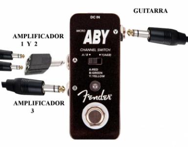

Hola:
¿Alguien sabe si se puede utilizar un pedal ABY para tocar con 3 amplis a la vez? (ver foto) gracias, un saludo.
