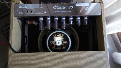

Es un poco toca huevos pero no muy complicado, quitar las válvulas y con una llave de tubo quitar 4 tuercas y ya.

#14 Cuento con tener que quitar todas las válvulas, lo que està por ver si me va a costar desmontar algo más, a parte del altavoz claro està.

Bueno pues ya está, ayer me llegó el altavoz Celestion v30 para mi Peavey Classic, tuve que abrirlo en canal, al quitar las válvulas me di cuenta enseguida que no era suficiente y desmonté tambien el previo, aún así entra bastante justo por culpa de los muelles del reverb. Pero valió la pena el esfuerzo; lo probé en casa y suena genial. Mañana le meteré mas caña en el local de ensayo jejeje, pero tiene bastante buena pinta. :guitarrista: :guitarrista: :guitarrista: :guitarrista: :guitarrista:
