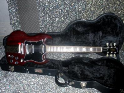

Buenas!
Finalmente he decidido montar una seymor duncan Pearly gates en mi Gibson SG angus young signature pero me surgen algunas dudas...
Tendria algun problema en encajar la pastilla o tendria que instalar un marco?
La tapa que recubre la pastilla antigua, se puede usar para la pearly?
Si teneis algo mas que destacar que pueda ser de ayuda,bienvenido sea.
Un saludo!

Problema no vas a tener ninguno, la pastilla encaja tal cual en el mismo hueco.
la tapa la puedes usar si la pearly que compres es la versión humbucker, no trembucker... pero no es así de fácil, tendrías que quitar la tapa de la pastilla antigua, mecanizando o cortando con una dremel para no dañar el bobinado, instalarla en la nueva y potear la pastilla para que no acople... posiblelmente te traiga más cuenta, si no tienes experiencia, comprar la pearly gates en cromado.

Cuál de las dos quieres cambiar?
la Pearly gates es muy muy parecida por no decir igual a la ´57 classic que llevas en el mástil, también hay una Pearly gates diseñada para el puente al igual que la ´57 classic Plus, pero en éste caso la Pearly es de alnico V al igual que la A.Y. Signature que tienes en el puente, son pastillas con el mismo imán e impedancias similares, así que supuestamente no notarías diferencia

#3 La del puente.
Recientemente probe la pearly en una SG y nose si fueron cosas mias o no pero note mucha mas caña que la A.Y
T-TOPS
por el 23/01/2013
eso tienes que comprobarlo con las dos guitarras juntas con el mismo ampli y mismo volúmen, también la altura de la pastilla influye
