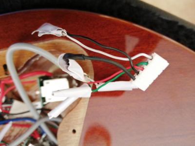

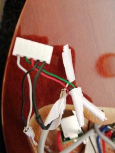

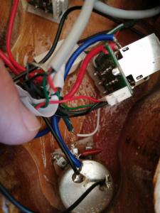

Me han llegado las pastillas y estoy intentando instalarlas en la epiphone les Paul standard plus top con conector rápido, los colores de las pastillas tonerider coinciden con los de la epiphone y así los he puesto, pero no se oyen bien, tienen muy poca salida y no funciona el push and pull. ¿Que estoy haciendo mal? He probado a cambiar rojo por verde y lo mismo. Gracias por la ayuda.

Hola, passa fotos
Y si haces un 50’s wiring?
Narciso
por el 09/11/2019
Lo tengo todo suelto, incluso he puesto el negro y el blanco unidos, tal y como dicen las instrucciones de las pastillas y no hay manera.
