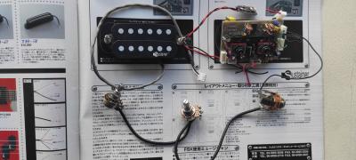

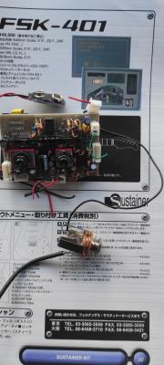

manuelr
por el 01/04/2025
Este es el kit de Fernandes, me llegó en un cambio aunque no tengo pensado usarlo, al menos en breve. Me picó la curiosidad de tenerlo y verlo en persona...
