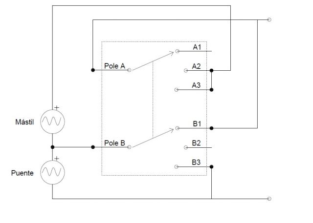

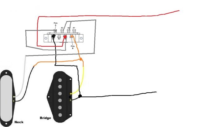

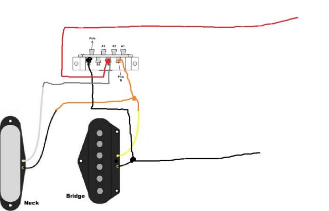

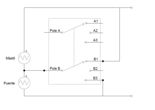

Bueno, pues mientras voy a ver si me redimo un poco y dibujo los esquemas bien.
El primer circuito que propongo, y sobre el que parece que hay consenso, es éste:
Su equivalente eléctrico es:
El problema que nos plantea ese circuito es que, aunque la teoría dice que no, prevemos que en la práctica se va a colar algo de la pastilla del mástil cuando sólo queremos que suene la del puente (en posición-1)
Para anticiparnos a ese posible problema, propongo este otro circuito:
Cuyo equivalente eléctrico es:
Y ahora solo faltan dos cosas:
Que el maestro que está poniéndose ciego de colesterol nos dé el visto bueno cuando se reponga:meparto:
Que el compañero Noise se lo curre y nos cuente qué tal (hombre, ya puestos podrías probar los dos y decirnos si notas diferencias ¿no?)
Por último, repito mi súplica: ¿alguien conoce algún programita fácil para pintar circuitos de guitarra a lo Seymour Duncan y que queden chulos?
