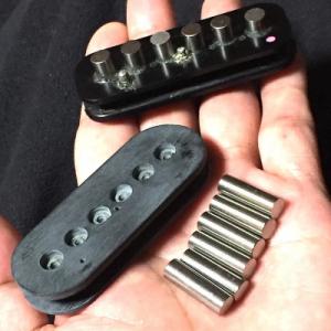

Le apodaron Toaster (Tostadora) por su parecido al aparato domestico.
Aunque las Toaster fueron originalmente diseñadas por Rickenbacker a finales de 1953, su desarrollo definitivo fue en la década de los 60, pero han sufrido no pocas variaciones con el tiempo.
Las pastillas originales solían estar en torno 4.8-5.0k ohmios. Las pastillas de los 60 tenian un valor típicamente a 7.0-7.5k. Las primeras reediciones se enrollaron a aproximadamente 8.5k, y en algún momento a finales de los 80, las pastillas comenzaron a bobinarse a 11-12k.
Claramente, esta es una diferencia sustancial que cambia significativamente el carácter de la pastilla y por tanto del instrumento.
Sus 6 varillas (piezas polares) de Alnico V de 0,25 pulgadas de diámetro, son responsables de la mayor parte del tono.
Estan bobinadas con hilo AWG 44, aunque en algunos foros se asegura que en su época mas temprana y durante un corto periodo llegaron usaron calibres mas gruesos (42 y 43awg). Realidad o mito ¿? Lo que si es cierto es que se han utilizado varios materiales de aislamiento y revestimientos diferentes .
Las toaster producen un sonido brillante y limpio, lo que muchos han definido coloquialmente como” jingle-jangle”, termino muy asociado a los Beatles.
El tono Rickenbacker tan reconocible.
John Lennon, George Harrison, Pete Townshend, Peter Buck, John Fogerty, Paul Weller, Johnny Marr y Tom Petty has sido algunos ilustres representantes de esta pastilla.
