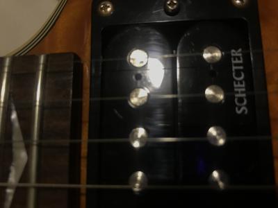

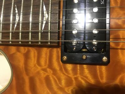

Hola muy buenas, querría hacer una pregunta. Resulta que me he dado cuenta que se ha descascarillado dos de los imanes de una de las pastillas de mi schecter. Quisiera saber si esto afectará al sonido y si hay alguna forma de solucionarlo. Gracias.

Para romper un iman de al-ni-co , has tenido que darle fuerte?

No le he dado ningún golpe, ni con la púa ni con nada, no sé si vendrían defectuosas o no sé pero se han descascarillado un poco.Luego a la noche envío unas fotos adjuntas.Gracias.

Se puede apreciar no con gran calidad pero creo que podreis apreciarlo.
En la primera foto la parte izquierda si acercais en el primer imán y la otra si no se llega apreciar está igual que el primer imán.
