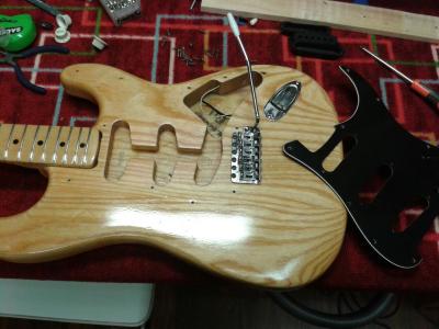

Hola,
busco a un autentico conocedor de pastillas strato para que me ilumine un poco.
allá por 1991 compré mi primera guitarra buena a los 15 años, una strato 1979 pintada de rosa "a brochazos".
La he mantenido todo este tiempo aunque no es mi estilo de guitarra por cariño.
la he restaurado hace poco a su estado original y me gusta mucho. El problema es que la pastilla del puente y la de enmedio suenan bastante mas apagadas que la del mastil.
asi que me estoy planteando:
- enviarlas a bobimar de nuevo (me han recomendado mandarlas a bareknuckle)
- guardarlas y comprar unas nuevas
Estoy hecho un mar de dudas. Que hago?
Es mejor no tocarlas y poner unas nuevas? En ese caso cuales??
La idea eta dejar la guitarra de serie... pero no se que hacer.
Sé que el asunto de las strato y las pastillas da como para un foro entero y que hay autenticos conocedores por aqui.
Que opinais???
Mil gracias

Tiene una veta muy bonita. Parece Swamp Ash. Estaba pintada sobre el acabado?
Mis disculpas si estoy señalando lo obvio, pero ya revisastes si los pots y caps estan en buen estado? De pronto ese es el problema. Si es eso, puedes conseguir por internet al menos los capacitores vintage para que la restauracion sea mas fiel a las especificaciones originales.

antonio404
por el 07/03/2015
Hola! gracias a los dos por la respuesta. Voy por partes como Jack.
1- No sé diferenciar swamp ash de ash. Creo que es Ash normal porque tengo una swamp y es mas ligera. Pero por otro lado no es ni de lejos tan pesada como otras strato de la época que he podido probar, muchísimo más pesados.
2- La guitarra la compré pintada ya y nunca me he atrevido a meterle mano. Aunque pinto y hago pequeños ajustes a mis guitarras a esta siempre le ha dejado sin tocar, sólo el ajuste del alma, durante los 20 y picos años que la he tenido.
3- Como quería mantenerla así, decidí llevarla a un luthier de confianza: es el quien me ha dicho que es tema de las pastillas La del mástil suena excepcional, las otras no, una suena más apagada en relación con la señal de la del mástil y "distorsionado", la otra suena mucho más apagada aún.
4- No sé si será de las pastillas, de los potenciómetros... sólo lo que me ha dicho el luthier. Los potenciómetros llevan unas resistencias con forma de lenteja.
5- La guitarra está 100% de serie excepto la cejuela, que se la ha cambiado el luthier. Los trastes son aún los de fábrica, están bajitos pero una vez más, nunca he querido cambiarlos y se pueden tocar sin mayor problema. También los niveló el luthier.
6- El anterior dueño me dijo que la había pintado en el 82, y como dice el luthier, usando titanlux de la época de naranjto a brochazos. La guitarra tenía 3 años, con lo que el acabado se ha mantenido "momificado" todo este tiempo. Ahora brilla un montón.
7 -Opino igual que tú, Tariu, no quiero "mutilar" las pastillas. En ese caso ¿Qué compro? O quizás debería buscar una segunda opinión que me confirme si son los potes, los caps o las resistencias.... Por lo pronto descartado el llevarlas a bobinar, muchas gracias.
La verdad es que desde que ha vuelto a su estado "de serie" la guitarra me motiva bastante! Me he llevado una sorpresa al ver el cuerpo de una pieza, y cómo brilla.
Gracias a todos por la respuesta
