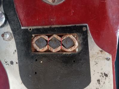

He comprado en Julio una guitarra Búlgara de marca Orpheus de los años 70, los micrófonos que trae son como ningunos que haya visto antes ya que van montados sobre una placa de metal en el pickguard en lugar de tener una cavidad para los mismos.
El problema es que las bobinas no están soldadas al circuito de la guitarra y no estoy seguro de cómo hacerlo.
He llevado la guitarra en Barcelona a un par de tiendas y de buenas a primeras me han dicho que ellos no harán ese trabajo (cosa que puedo entender ya que son micrófonos muy particulares y de los cuales no he conseguido mayor información en la red)
Me preguntó si hay alguien en el foro que me pueda orientar a cómo soldarlos nuevamente y si hay alguna manera de comprobar que funcionen antes de hacer la faena. En caso contrario me gustaría saber si en España se pueden conseguir los "Flat mount pickups" o "surface mount pickups" que entiendo que es como se llama a esta clase de micrófonos que no se sirven de una cavidad en el cuerpo de la guitarra.

Bueno, parece una guitarra interesante! las pastillas deberían tener un cable con 2 hilos, aunque parece que hay 3 bobinas independientes para cada pastilla con un imán enorme y cuadrado...no se ve muy bien en las fotos, pero a priori, seguramente cada bobina estará conectada en serie a las siguientes y todas juntas saldrán de un cable que tendrá 2 extremos, con un multímetro colocándolo en la posición "20k" deberías poder medir si dan algo de resistencia y ver si realmente funcionan.

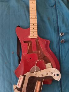

#1 Hola hermano. Me contactaste por interno. Mira, tuve una Orfeus Solo por una cuestión nostálgica porque acá en mi país fueron muy comunes. En estas guitarras el pickguard es una placa de cobre que actúa como masa, los pickups tienen dos cables de salida, uno va a un lugar del pickguard y el otro es el + que va al pote de volumen. No hay más. Un problema común es que al intentar sacar el pickup se parta ese alambre fino que va a masa en el pickguard, ahí deberías revisar. Yo te lo arreglaría sin costo alguno pero estamos a 6000 Km. Suerte
