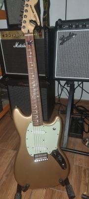

Hola compis, solo preguntar,
Tengo una Fender Mustang modelo player, la que lleva el puente fijo y  y dos pastillas singles
Vá muy bien,,pero para cambio de pastillas,,cual puedo ponerles?
Había pensado en las yosemite que lleva la American Performer, Pero la duda es :
-Son las mismas que  las de  strato las que llevan las mustangs,,,pero sin poner la del centro?
- o lleva un tipo especial de singles  coils que no encuentro?.
Agradecería una ayudita
Saludos cordiales a todos
Paco

Gracias por tu respuesta compi es que el modelo American Performer Mustang llevan las Yosemite, claro la única forma de ponerselas a la mía serían comprar un juego de las Yosemite de Stratocaster aunque me sobrará la del centro,,
Qué opinas
No obstante no quiero que suene a Stratocaster realmente jajaja.
Saludos cordiales

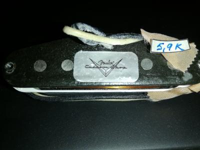

Yo a la mía, del 71, le puse unas Custom de stratocaster .
Suena muy bien . Creo que son 57-62, pero no te lo puedo asegurar porque no conservo la factura.
Y me sobro ésta :

Gracias compi sí creo que son las 57-62
Gracias por tu comentario, todo un placer.
