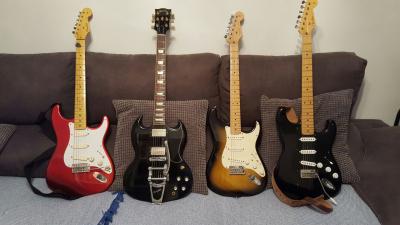

He tenido tres strats así configuradas:
-mastil de arce con cuerpo de aliso y emg dg-20
-mastil de arce con cuerpo de fresno y custom 54
-mastil de arce con cuerpo de basswood y fat50 en mástil, cs69 en medios y sd ssl 5 en puente.
Para mí la más versátil es la que monta las emg. Sin activar el spc suenan muy parecidas a unas pasivas. Tienen un poco más de garra que las 54, al nivel de las 69. Con el spc activado sacas un sonido más parecido a las p-90, genial con algo de drive. Sí te molan más pasivas yo montaría la combinación de Gilmour, especialmente la ssl5 en puente. Tiene más salida que las Fender, más cuerpo y un poco más de medios.
Entre 54, fat50 y 69, no encontré mucha diferencia. Quizás la que más me gustó fue la fat50 aunque las tuve montadas en diferentes posiciones entonces es más difícil comparar. La fat50 me sonaba más equilibrada, sin tanto campaneo como la 54 pero menos 'hendrix' que la 69.
Dejo una foto de las tres stratos, ahora solo conservo la roja y la tostada. Un saludo José.
