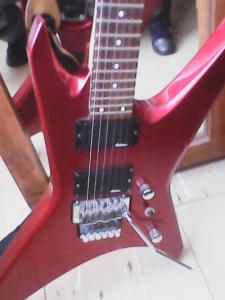

gracias en serio amigo te agradezco tu respuesta veras mi guitarra es una jackson js32t warrior con floyd rose tiene pastillas pasivas las de fabrica de jackson y si tocaria cambiarle el sistema electronico por la pila que utilizan las pastillas 81/85 voy a invertir en ese cambio de pastllas para ver que tal me va con mi guitarra y mas adelante pillarme una mejor

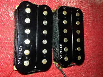

gabriel.hernandezayala.7
por el 26/02/2016
Colegas, ya que están con el tema, que me pueden compartir acerca de estas pastillas, al parecer venían ancladas a una Schecter Solo 6 indonesa, y lo más importante quiero saber si vale la pena ponerlas en la jackson warrior de la imagen? qué me recomiendan. que es lo que tengo que saber? De antemano, gracias por su apoyo, saludos desde México.
