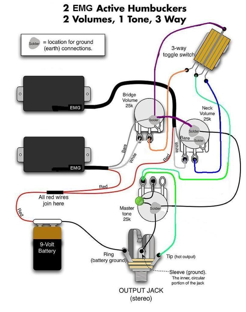

recién compré en alemania una LTD deluxe Ec-1000 con un par de EMG 81/60 y hace unos días comenzaron a "fallar", pensé que sería la pila y se había acabado la que le pusieron en la tienda, así que fui por dos pilas y al volver y ponerselas solo la pastilla del puente fallaba, luego abrí los knobs, los apreté y funcionó por un momento, ahora solo falsea la potencia de las pastillas, no es como que no suenen o metan ruido, sino como que las pastillas no están recibiendo la energía en ociasiones, porfa ayuda :( la guitarra es nueva y no puedo devolverla.

Hola, por lo que veo el circuito viene soldado
puede ser que el selector de pastillas este viciado de apoyar mal la guitarra, en ese caso es apretarle las chapillas

O que se haya soltado algún cable del conector de la pila. Son cables muy finos.
