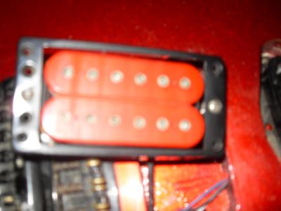

Hola tengo una guitarra que tiene unos 20 años que le puse unas pastillas DiMarzio
me gustaria saber que modelo de DiMarzio tengo puesta hay alguna manera de saberlo
lo unico que se esque son rojas aunque creo que es un dato irrelebante

Desmonta las pastillas y en el fondo de la carcasa puede que te indique el modelo.

Aunque un poco tarde os adjunto una foto de la pastilla os recuerdo que es una dimarzio
y que tiene aproximadamente 20 años haber si alguien me puede dar una pista de que pastilla
es por detras no pone el modelo solo pone p 101

Creo que la informacion que pone por detras (p 101 ) la he escrito mal esta tarde lo miro
y lo pngo bien puede ser esta referencia el modelo

La DP101 sería el modelo "Dual Sound".

Lo he mirado y como dice el compañero es una DP 101 me podeis decir si es una buena pastilla
y si habra perdido calidad despues de 20 años

Es una buena pastilla. Es el equivalente a la Super Distortion... bueno, realmente son la misma pastilla. Cuando la Super Distortion no tenía los 4 cables, sacaron la Dual Sound con 4 cables para poder conmutarla como single.
En 20 años habrá perdido algo, pero no creo que sea algo perceptible.
