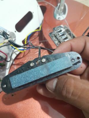

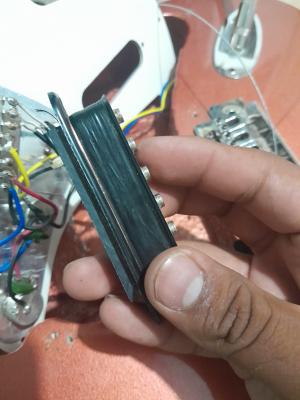

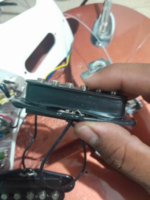

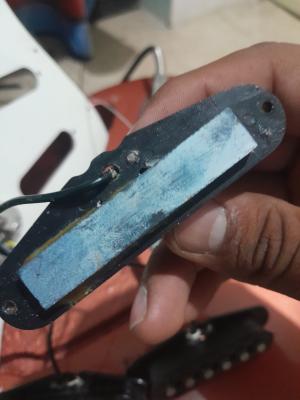

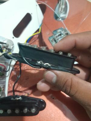

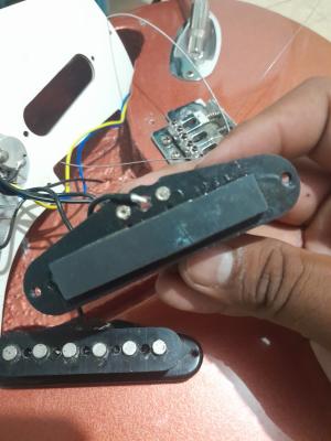

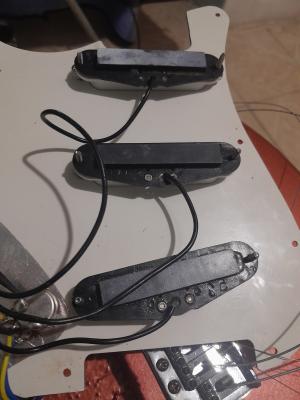

Hola chicos, espero alguien aquí pueda ayudarme.
Hace poco empecé a tener fallas con las pastillas de mi guitarra (es una strat clásica de 3 single coil), al hacer los cambios, sólo el 1er y 5to cambio del switch lograban escucharse deanera tenue, los demás se oían demasiados apagados.
Decidí contactar con un amigo que sabe más de esto que yo y ps me dijo que les haría una limpieza a ver si quedaban.
Cuando me la entrego noté que el sonido en el 4to y 5to cambio mejoraron notoriamente, sin embargo, los otros 3 cambios ya no producen ningún sonido de manera muy literal, solamente se escucha una pequeña interferencia cuando comienzo a tocar pero nada más.
Me comentó que quitó las tapas de las pastillas, decidió retirar el aislante que traían las dos primeras pastillas y lo reemplazó por qué se veían muy mal y a las 3 las limpió con alcohol isopropilico.
Espero y esto pueda ayudar, cabe mencionar que el cableado está intacto a comparación de como conseguí la guitarra (es un regalo de mi padre pipipipi)
La 3er pastilla (la primer foto de cada muestra) es la que funciona al 100, técnicamente intacta ya que sólo la limpió sin retirar el aislante.

Tienes problemas con el selector, una avería común en las Strat.
Prueba a cambiarlo, pero mejor que lo haga alguien idóneo, tu amigo no tiene mucha idea.
