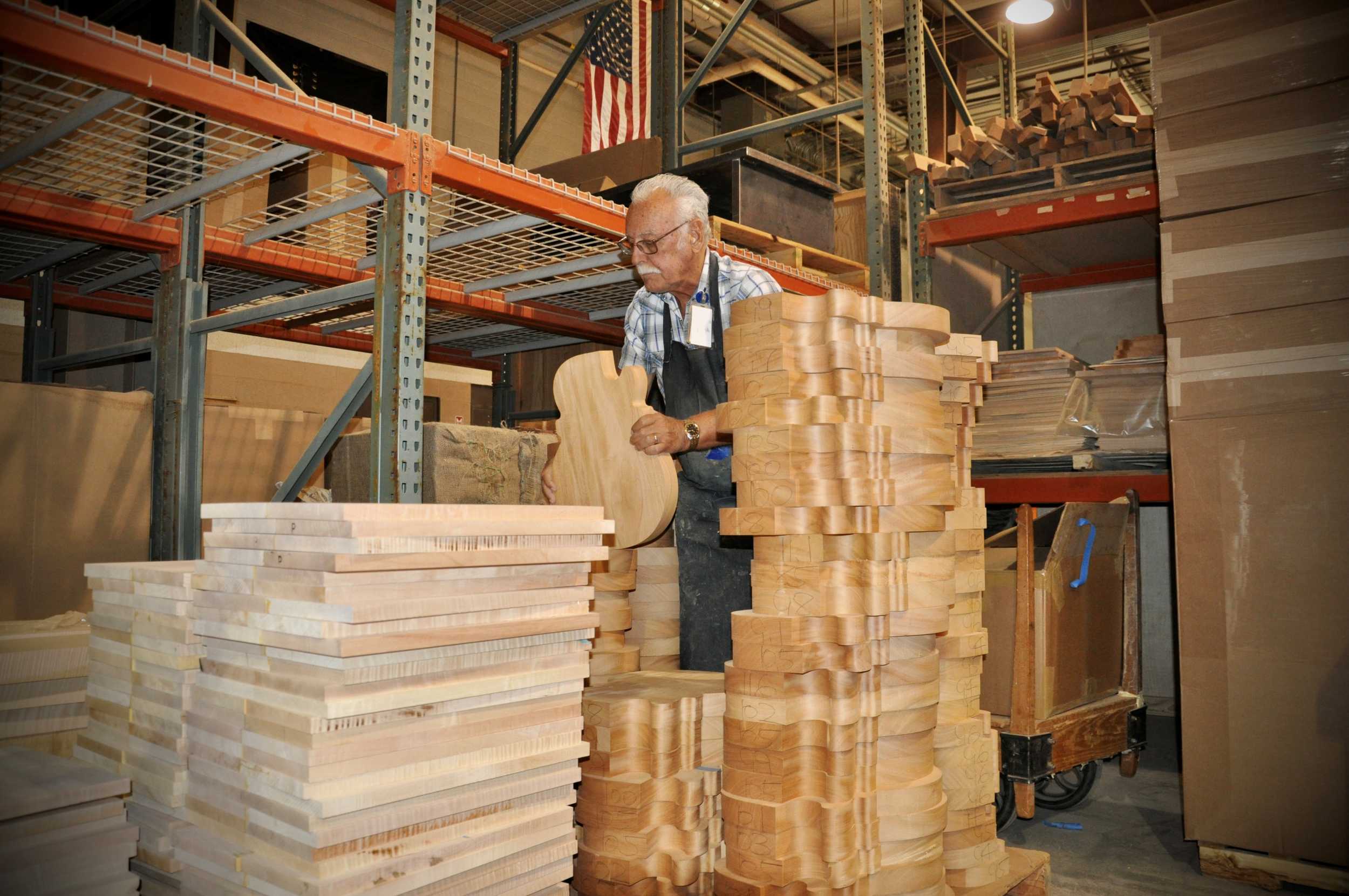

El tantas veces citado y poco reconocido señor de los nudillos, que es realmente el señor que mira los pesos:
Solo las seleccionan por el peso, excepto en la época de las True Historic que aparte del peso seleccionaban la veta mas recta.
No se si se aprecia en la zona donde se mecanizara el hueco del mástil, esta el peso del cuerpo antes de mecanizar.
Valen mas del doble, probablemente no suenan el doble,  pero los detalles suman y que cada cual busque, pruebe compare y se compre lo quiera.
