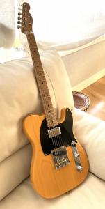

Ya llevo unas semanas con la tele modificada y he podido sacar conclusiones, la humbucker del mástil todo un acierto (imperial low wind), se queda seguro.
La Chopper del puente no puedo decir que suene mal, de hecho suena muy bien , me ha sorprendido muy positivamente pero me estoy planteando probar una single gorda en el puente.
Simplemente porque la Chopper suena a humbucker que al fin y al cabo es lo que es y por un lado tengo la les Paul y por otro quizá esta guitarra me permitiría meterle una single con mas pegada que las singles que suelen llevar las teles SS y bueno pues tener un sonido gordo pero más tele, la Chopper de momento la guardaría ya que no descarto volver a ella, suena objetivamente muy bien.
La idea sería buscar algo con más salida (para tener volumen similar a la humbucker) , más gorda y oscurita pero que siga manteniendo algo de sonido tele, si fuera noisless pues mejor pero tampoco es imprescindible.
No busco twang sino rock , que suene con cuerpo en solos.
Pongo las candidatas que he visto a ver si alguien las conoce o las ha probado.
- Seymour Duncan JD (Jerry Donahue):
Alnico ii , algo más salida de lo habitual (vintage hot), no es noisless pero la ponen como pastilla que suena de lujo que al final es lo que me importa.
- Seymour Duncan BG1400 (Billy Gibbons):
Es una noisless stacked mega gorda, alnico V
- Seymour duncan Quarter Pound:
Alnico V, salida alta y oscura, algunos dicen que suena muy bien y otros demasiado pco definida y oscura, no es noisless.
- Dimarzio Area Hot T:
Noisless , alnico ii, salida algo más alta y sonido gordote para ser single.
Básicamente he visto esas 4, me da la sensación que la que mejor suena por lo que leo y los vídeos que veo es la seymor JD o la BG1400.
Mi miedo con la JD es que se me quede corta de volumen para funcionar con la humbucker aunque en ese caso la pondría en la otra tele que esa va con singles y le vendría bien una pastilla más gorda en el puente.
Opiniones y experiencias??
