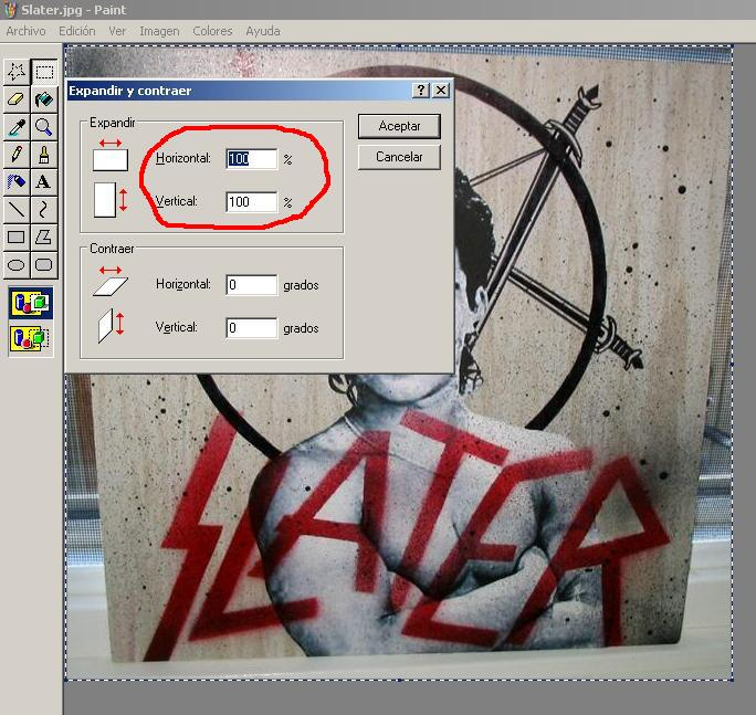

NO se si no has subido imágenes porque no has podido o porque aún no has conseguido redimensionarlas. Te cuento lo que hago yo: abro la imagen con paint, doy a Ctrl+E para selecionar todo, luego Ctrl+W y te parece el menú para redimensionarla, 77534bac8523d8bf1.jpg
Si en expandir ponemos números menores de 100 la imagen disminuye, y si `por ejemplo pones el 50% te la disminuye un 50%, pero hay que poner lo mismo en el ancho y el largo.

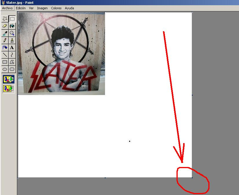

Y luego `pinchas en el punto ese que está señalado y lo arrastras hasta la esquina de la foto inferior derecha, para dejar la foto al borde de la original
Guardas y despues de esto la imagen ocupará bastante menos, si con todo te sigue ocupando demasiado pues vuelves ha hacer lo mismo.
Espero qeu te sirva de ayuda
