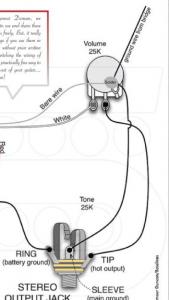

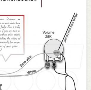

Muy buenas. Ayer le meti mano a una de mis guytarras. La idea era dejarla con una sola pastilla humbucker en el puente y un solo pot de volumen. Me guié por este esquema (foto) pero no se que cojones pasa que la pastilla sigue sonando aunque baje el pot a tope....

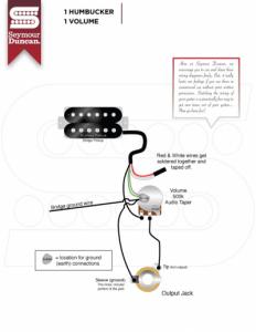

#1 Prueba a soldar la patilla que queda del pote a la carcasa, si se queda corta usa un pedazo de cable pequeño de la patilla a masa arriba del potenciometro para que cierre el circuito.
Otra cosa es que debes quitar el condensador de donde lo has soldado. Y ahí suelda el hot del jack (en la patilla central) y en la otra patilla externa el hot de la pastilla y las masas arriba a la carcasa del pote, claro, y ya debe sonar todo correcto.
Así como se ve aquí. Espero me hayas comprendido todo, suerte.
📄 1H_1V.pdf.pdf

Hola! has conectado el negro (el vivo de la pastilla seymour duncan ) a una patilla del potenciometro y de esa misma patilla al jack de salida, por lo que la pastilla va directa al jack...
En los esquemas que te ha puesto el compi Yodaferth lo tienes bien puesto
