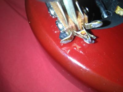

Lo que sucede es que como ya puse casi no se escucha y al intentar subirle o bajarle el volumen desde el potenciómetro no cambia, simplemente sigue bajo el sonido, ¿podria ser el selector el que falla? Porque este tiene un líquido anaranjado que no se que es pero creo no debiese tenerlo.
Por cierto hasta hace poco la guitarra sonaba bien y no tuve complicaciones con ella, mas alla de la altura de las cuerdas (que por ahi las ajuste a mi gusto) o el hecho de que las pastillas venian mal puestas (si es que se le puede decir asi, tenia las "patas" dobladas hacia adentro)
Las conexiones en el selector fueron resoldadas porque estaban los cables casi sueltos

#1 Una foto aclararía las cosas. Por cierto, bienvenido al foro.
Y a que te refieres con lo de que tenían las pastillas las patas dobladas hacia dentro? Foto también si puedes.

#3 soy yo o hay cables sueltos??
Es raro que la pastilla se estropee. Suele ser siempre una soldadura o algún componente. Al final lo mejor es sacar todo y rehacer el circuito con buenas soldaduras.
Lo naranja son restos de flux de la soldadura, nada importante.

Asi estan, no sabria decirte si estan bien, porque se le tuvo que poner cinta para intentar asegurar un poco mas el cable al selector
Los cables rojo y blanco se pueden cambiar o solo se debiese soldar mejor?

#5 Algo me dice que seguramente la soldadura de la pastilla del puente en el selector estará floja.
No obstante, quizá sea mejor rehacer todo el cableado. Con maña en una hora como mucho está hecho.

Y que tipo de cable tendria que buscar para hacerlo? Porque la soldadura la tengo
Disculpa que pregunte tanto, que de esto no se mucho, es mi primera guitarra y primera vez que me da estos problemas

#7 No te preocupes. Cable de un conductor, cualquiera, aunque yo recomiendo el cable de "algodón", lo más cómodo, no hay ni que pelarlo. Si sabes hacer soldaduras solo es seguir un esquema.
