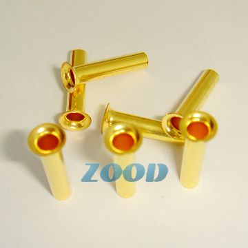

:):):) se encontraron los ojalillos , en realidad los venden como remaches, si alguien esta interesado en ello me de un toque por privi, son pequeñitos ideales para esto 4mm interior caña de 1 mm, lo ideal vamos.:aplausos:

pozi, el cuentavueltas se hace con una calculadora baratuna ( con una pequeña modificacion) y un captador de impulso magnetico de un cuentakilometros de bici., la bobinadora , con algo que ruede ... un minitaladro/ destornillador electrico a baterias , en youtube encontraras videos a porrillo, bueno lo del orden de corriente inducida... jijiji, ya le hechare alguna foto ad553cabc160a38f34533ed053810-921784.jpg los remaches son muy parecidos a estos, y hilo de awg 42/43 hay en inglaterra bastante bien de precio.
