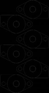

Mi idea es esta:
De poner 6 unidas para una guitarra quedaría algo así:

No seria un mal invento , pero tambien te digo algo.... estas versado en pastillas? que yo sepa necesitas saber sobre hilos de cobre y demas, imanes i toda la historia. Por privi puedo pasarte algo.:cool::aplausos:

Pues se agradecería, porque aún no me he puesto con la parte "divertida" del asunto. ¿Que tal los imanes de neomidio enanos que venden por ahí?

He cambiado un poco el diseño para tener una zona donde soportar los cable. Estoy buscando un remache o similar (tipo los throught hole que se usa en las placas de circuitos). Os dejo una nueva imagen. No creo que esta noche tenga el primer prototipo:

Ya existe un modelo. Se montaban en un golpeador tipo strato en una guía o carril para cada cuerda ( Un hueco paralelo a a la cuerda )en el que se podia deslizar cada pieza polar y colocarla en la posición deseada para recoger el sonido.
Trataré de encontrarlo (esta en un número de GUITARRISTA o de GUITARRA TOTAL ) y darte más información.

De neodimio no, no te funcionara, o ceramico o alnico 2 o 5, tambien tengo, en barritas de 15 cms de alnico 5, asi como fibra vulcanizada (Blank) tipo single coil para las carcasas, y no olvides las ceras de acabado.Wax-Potting
Ha y si encuentras remaches dime donde , hace tiempo ando buscando y lo mas pequeño que he encontrado es muuuy grande.

Me ha costado porque es un pequeño artículo pero he localizado la revista. Aparecen como "linear pickups" pero no hay referencia a fabricante .He intentado encontrar alguna imagen en internet pero no las he encontrado, parece que no tuvieron mucho éxito, pero por si te sirve para algo las piezas polares son muy parecidas a estas que he encontrado de un bajo artesanal. No sé si habrá algún tipo de condicionamiento técnico para que las piezas polares sean rectangulares
Suerte con el proyecto y a ver si nos cuentas con qué finalidad intentas separar la salida de cada cuerda (salió la portera que llevo dentro :D ) porque yo no lo veo. Aunque sea después de que la patentes.
