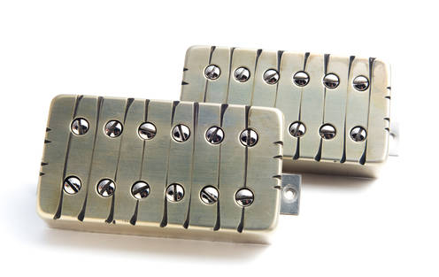

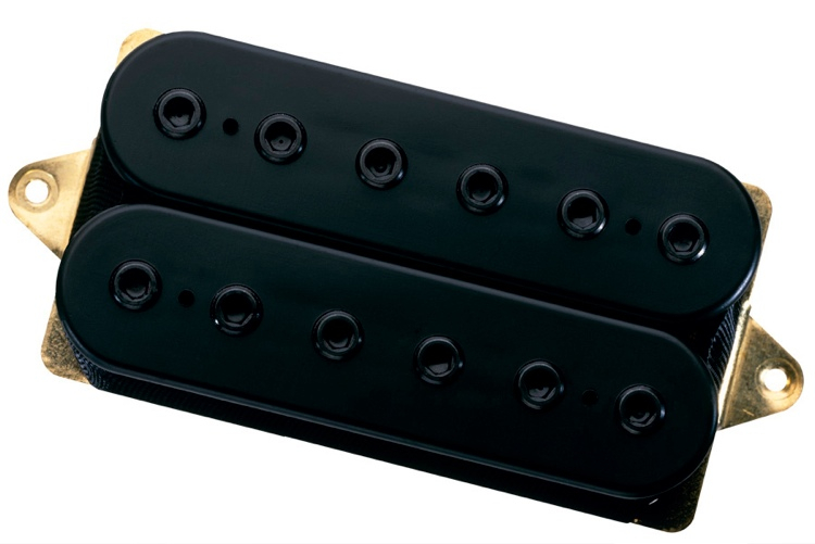

hola buenas, resulta que he comprado una bareknuckle aftermath, destinada para el puente de una ibanez rg 3120, el problema viene cuando me doy cuenta que en la base de plata de las pastillas donde va el tornillo que sube y baja la pastilla, en la bareknuckle es cuadrada, y en las dimarzio que lleva mi guitarra actualmente, esa misma parte es triangular, hay alguna manera de cortar esa parte metálica para que llegue a entrar sin problemas?, en el caso de que sea posible, con qué herramientas, o a donde podría llevarla? un saludo.

Aquí la parte triangular de las pastillas Dimarzio.

Hola compi. Tienes otra opción menos desastrosa para no meterle mano a la guitarra.
Tira de lima y comete los picos de la base de los tornillos de la pastilla, eso no afectaría a un posterior montaje en otra guitarra.
Tendría que tenerla a la vista y poder medir, pero creo que te da de sobra..

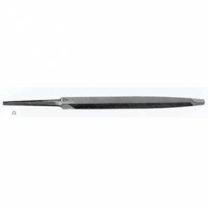

Compra una lima para metal en cualquier ferretería, pequeña, no hace falta que sea grande, y si puede ser triangular, la manejarás mejor
Apoya una pastilla sobre la otra, haz que coincida el agujero y marca el sobrante, luego limas y a correr, no es difícil
Samy
por el 02/05/2019
Mira, de este tipo con mango

No sé el espesor de la chapa, pero si no es muy gruesa con unos alicates de corte a lo mejor sales del paso sin tanto curro.
