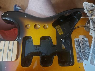

Acabo de darme cuenta de que mi guitarra aun siendo SSS lleva este ruteo. Aquí le cabría una humbucker, no?
Noise
por el 31/07/2023 11 anuncios en Mercasonic
Le caben mas de una humbucker creo yo
Manuel
samuelsv
por el 31/07/2023
Gracias Manuel.
