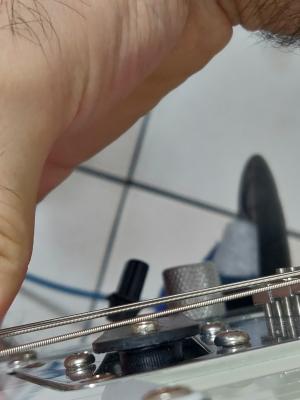

Pastilla hace masa con cuerda (Telecaster)
AlejandroRmz
por el 09/11/2019
Hola amigos, pues tengo este problema, recién la compre y al momento de mutear las cuerdas, la cuerda toca la pastilla hace masa o tierra, lo unico que se me ocurre es subir las cuerdas o bajar la pastilla, pero hay alguna otra opción?
Mil gracias!
Samelix
por el 09/11/2019
Baja la pastilla; es bien sencillo aflojando los tres tornillos que la sujetan.
