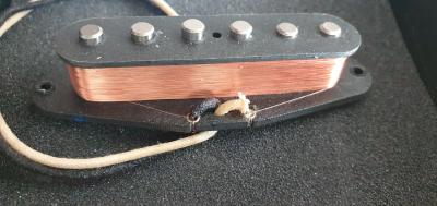

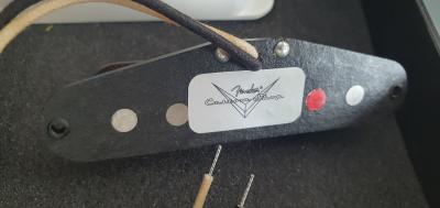

Sube fotos de la trasera de la pastilla y podremos ver algo.

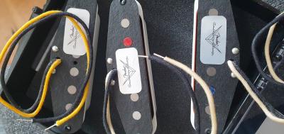

Sí, claro. Ahí van unas fotos. Yo las veo de buena calidad. En comparación con otras fender de esta serie que tuve estas me parece que tienen los puntos de soldadura demasiado bien hechos y que les han puesto menos cera. También que las pegatinas de la custom shop las han puesto cada una en un lado. Por decir algo porque todo parece correcto. La caja, el tipo de tornillos de montaje, las cubiertas, el tcable de tela, el color amarillo para la posición central, los polos pintados de azul y rojo en las otras posiciones...

#1 primera vez que veo que se le va la mano a la cnc.
Ahora es una fat mórbida

El polímetro mide bien las otras dos pastillas. Hay otro dato que no cuadra. La pastilla del puente es la que menos pesa. Sí, hasta las pesé. Teorías?

Los puntos rojo y azul tambien podrían pertenecen a unas Texas Special. Comprueba la salida y compáralas con las especificaciones de fabrica de las Texas, aunque no me cuadra los polos biselados. Pero esa salida no es de una Fat 50
