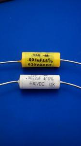

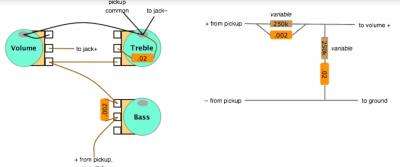

#12 no, la medida está bien, para agudos y un control de tono normal uso 0,022uf para el treble bleed o el bass contour se usan 0,0022uf a 0,0015uf

Estás confundiendo Treble bleed con la modificación de la que estamos hablando aquí.
Aquí no hablamos de conservar agudos cuando giramos el pote de volumen, sino de quitar graves a una pastilla.

#14 para nada de hecho son básicamente lo mismo. Para quitar graves puedes usar bass Contour, treble bleed, condensadores en serie el transfondo es el mismo son diferentes formas de cumplir un mismo objetivo. Yo tngo una guitarra con condensador en serie, otra con bass contour dedicado y otra con un treble bleed de condensador en volumen, con las 3 logro reducir graves utilizando las medidas de capacitador que indico, también le comento al compañero que puede usar otras medidas para experimentar y que nos diga el resultado pero no por eso los valores que yo uso son erróneos, simplemente porque lo puedo demostrar no con una sino con 3 guitarras.

Si usas un condensador del valor que dices en serie entre la pastilla y el pote de volumen apenas vas a notar nada. Yo estoy usando uno de 0,047 y me va perfecto.

La modificación que propone seymour duncan siempre está actuando y no es un treble bleed ni nada parecido.

¿Conocéis algún sitio donde comprar variedad de condensadores?
Estoy mirando en thomann y stringsfield y sólo tienen de unos pocos valores. Quisiera comprar desde 0.001 uF a 0.047 uF, para ir probando tanto en el pote de tono como en el condensador en serie a la salida de las pastillas y así poner el que me parezca más adecuado.
