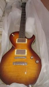

Buscando info sobre cómo dar más brillo a una guitarra que suene oscura me he topado con este artículo de Seymour Duncan https://seymourduncan.zendesk.com/hc/en-us/articles/360036129053-My-tone-is-muddy-what-can-I-do-to-brighten-it-up-
En él sugieren poner un condensador en línea a la salida de la pastilla. Si lo he entendido bien iría en el cable de la pastilla que va al pote de volumen. ¿Es así?
En caso de que se quiera poner a las dos pastillas ¿habría que poner un condensador en cada una antes de que se junten en el selector de pastillas o bastaría con uno común a la salida del selector?
¿Lo habéis probado, funciona?

La guitarra es una Dean Zelinsky tipo les paul, con sh5 en puente y sh2 en mástil. Le cambié las pastillas porque me resultaba oscurilla con las que traía de casa. Con las Seymour Duncan no ha cambiado mucho la cosa. De hecho son varios los que me lo han señalado, que suena oscura y a mí también me lo parece. Me cuesta bastante sacarle buen sonido para grabaciones por lo mismo.
También le cambié los potes, por prevenir. Le puse unos de 500 y condensador de 0.022uF.
Y respecto a dónde va el condensador, ¿si lo pongo a la salida común del selector afectaría a las dos pastillas o tendría que poner uno para cada una?
