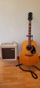

Hola! Tengo tambien una ft 150 y la tengo con una Schaller la verdad es que no suena mal y le da ese tono vintage
Jose Alberto Guerra Ceres
por el 25/04/2025
Buenas compañero, pero te la veo directa al ampli, ¿la enchufas directa a mesa por el line? ¿Es activa o pasiva?. Más que marcas busco el abc sobre cómo enchufar una acústica.
Pipoo
por el 25/04/2025
No esto que ves es solo para casa, en realidad la uso muy poco, realmente es una acustica con mucha salida y para un espacio reducido con una pastilla no muy cara hace su trabajo directa al ampli, despues si necesitas algo mas potente, te recomiendo una activa directa al mix. Tambien existen cacharros que amplifican el sonido y despues al mix, pero cuestan sobre 200 pavos, una vez he visto uno de Fishman muy guapo. El tema de pillarte una aplause no sé que decirte para mi son una kk, almenos una Ovation aunque sea de 2a mano.
