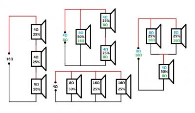

despista2 escribió:
En el caso de conexionados mixtos, la potencia que le llegue a cada altavoz dependerá de la impedancia del mismo y el tipo de conexionado.
Voy a ampliar esto un poco, por si a alguien le interesa. He hecho un esquema con las posibles conexiones mixtas para pantallas de 3 altavoces (esas grandes olvidadas), con la impedancia resultante y el porcentaje de potencia que se llevaría cada altavoz. Mañana hago el esquema para conexiones mixtas de 4 altavoces, que es más laborioso.
limoncello
por el 16/03/2016
Yo creo que toda esta info junto con el esquema de los 4 conos debería ir destacada de alguna manera en el foro. Realmente pienso que mucha gente sigue pensando que la potencia total de una pantalla es la suma de las potencias de los conos en todos los casos
Muchas gracias despista2!!
despista2
por el 17/03/2016
Pues la verdad es que nunca se me habría pasado por la cabeza, pero después de ver este hilo y otro por el estilo que han abierto hoy, me estoy dando cuenta de que probablemente tienes razón.
Ahí van otros dos esquemas mixtos para pantallas de 4 altavoces. Estos son los más sencillos y el reparto de potencia es a partes iguales; y pueden sacarnos del paso si queremos montar una 4x12 y tenemos dos parejas de altavoces de distinta impedancia. También se podría montar un conmutador para pasar de un conexionado al otro sin tener que recablear, seleccionando así la impedancia de la pantalla.
Mañana sigo con el resto.
Mikel Dopey
por el 17/03/2016
Genial despista2 por la aportación :)
Sí, la verdad es que este hilo se debería sacar a portada o algo así ;D para que la gente se informase... porque son muchos los que seguro no saben del tema.
Cuando pones en tus esquemas porcentajes en los altavoces, te refieres al % de trabajo que se les suministra al cono? o al % que el cono trabaja suponiendo un 100% para el conjunto completo... Entiendo que será esto último... Que el wattage que trabaja (el ampli que esté conectado al fin y al cabo) estará repartido entre los conos con la proporción que marcas...
