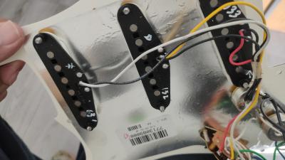

Buenas a todos
Me ha surgido una duda. Tengo una fender strato (player del 22) y hoy cambiando cuerdas me ha dado por mirar debajo del pickguard. Y es que en el moment que la compré (de segunda mano) no recordaba que sonará como esta la última que tuve (player también).
Siempre habia pensado que los numeritos de las pastillas indican la salida de las mismas, y que en las strato de Fender era de
7,44  8  8,5 (arriba abajo)
Pero me he encontrado con esto en la mía.
13, 1  13,2  13,3
No suena mal. Pero entre la sensación del primer día y ahora esto, no sé si es lo normal. Supuestamente estaba todo original la guitarra, y tampoco se ven soldaduras extrañas.

Sí. Además si no ves soldaduras rehechas ni nada es raro. No creo que nadie quisiera quedarse las pastillas de una Player al vender la guitarra, no son unas pastillas especialmente caras ni buscadas.
En este anuncio puedes ver que tienen los mismos números por detrás.
https://reverb.com/es/item/14608822-fender-player-stratocaster-strat-alnico-5-pickup-set-guitar-pickups-sale

Encuentro extraño yo también que una single coil de alnico dé 13 .
Normalmente suelen ser las cerámicas las que dan esos valores

#2 tampoco he pensado que fuera por quedarse las pastillas de una player, pero que se jodieran y montaran las primeras que tuvieran a mano. Todo esto por la duda que me ha creado ver eso números.
Pero he conseguido un tester y da valores "normales". 7,37  8  8,40
Entiendo que todo está bien. Gracias por los aportes.

#4 Entonces de donde sacaste que tenían 13 !!!!

#5 hasta ahora las numeraciones en las pastillas en otras guitarras me marcaban la salida de las mismas. Como digo en mi primer post y se ve en la foto, me sorprendió ver esas numeraciones en las pastillas.
Después de conseguir el tester (que no tengo, tuve que ir a pulular a los vecinos) se aclararon las dudas.
En ningún momento dije que esa fuera la salida. Pregunté si podía ser que esa numeración fuera la posible salida de las pastillas (cosa que no encajaba) y si no era eso, a qué se referían esos numeritos.
Una vez todo comprobado pues casi que me da igual que son esos numeritos. Pero muchas pastillas indican ahí la salida que tienen.

A ver eso no es salida, es una serie, 131, 132, 133...
Debe ser numeración de fabricación. Con el código de barras y la numeración, pueden localizar perfectamente cuando se hicieron las pastillas y que tongada corresponde.
